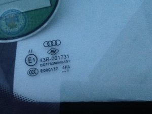

    #531 fima76, 2 май 2016
    У меня вот такая маркировка.
      241,8 КБ
      234
  12. Апрель
    Апрель Живу я здесь
    7 окт 2009
    1.257
    Владимирская обл.
    А6 C7 2.8Q 2012г.
    #532 Апрель, 2 май 2016
    это Оригинал "ФУЯО Гласс" - Китай
    у меня такой же - запескоструеный прилично, но пока все видно :)
  13. fima76
    fima76 Живу я здесь
    2 июн 2012
    3.107
    A6 Avant 2,7BPP07г
    Но очень устойчив к сколам!!!
  14. Андрик78
    Андрик78 Старожил
    22 июн 2012
    20.388
    Q5
    Это и есть, FYG. Такое же стояло с кольцами, заменил на новое такое же только без колец:nod: Стало быть, "не оригинал" поставил))
