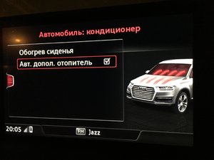

    Ребят, подскажите что за функция такая
      257,8 КБ
      357
  19. AHTOHSTI
    AHTOHSTI Участник форума
    29 фев 2016
    331
    Q7 2016
    это электрический подогрев воздуха я так понимаю, пока двигатель холодный. Вроде есть у всех в базе
