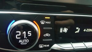

    В мануале написано про автоматическое включение в зависимости от температуры за бортом (стр.94, для 3/4 зонного климата)

    Я это и подтверждаю - он (обогрев), судя по всему, включается или не включается автоматически.

    Спасибо.Да,все так. Но там и про принудительное включение написано отдельно под звездочкой. Вот и озадачился вопросом...) Думаю все ок. Проверим зимой

    Сегодня попробовал. В гараже тепло - принудительно не включается, выехал на улицу +3,5 градуса - всё включилось. Индикатор мигает. Нажал подержал кнопочку - включилось, индикатор мигает. Далее при включении всегда будет обогрев стекла с мигающим индикатором. Для выключения автоматики опять удерживаем при включении и далее включается только обдув переднего стекла без обогрева. При это индикатор перестаёт мигать и горит постоянно. И т.д..
