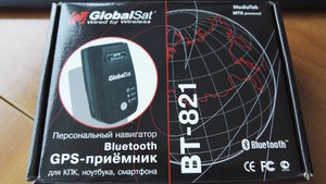

    Нашел для себя решение не идеального приема GPS в нашем автомобиле (касается смартфонов и планшетов). Методом "костыль".
    Ловит идеально! После выезда из тоннеля находит спутники сразу же. Цена вопроса 4900 рублей. Для андроида нужна программа, коих в плей маркете много, но ищется по словосочетанию "bluetooth GPS". Лично я себе поставил Bluetooth GPS provider. С блютусной гарнитурой дружит и может работать одновременно. Работает от собственного аккумулятора, время работы 23-24 часа. В комплекте есть шнур зарядки от прикуривателя (от сети нет, но разъем стандартный, можно подобрать).
    В общем, для меня счастье наступило. Свое решение никому не навязываю, просто делюсь опытом.

    а куда вы его воткнули?
  14. JayJay
    JayJay Живу я здесь
    7 май 2009
    1.303
    Audi Q7 4M 3.0 TDI
    Да куда угодно. У меня лежит в нише под подлокотником.

    Подскажите, пожалуйста, ваш прибор автоматически включается при подачи напряжения или вы всё время его руками включаете? Он питается от USB или 12V? Я хочу тоже такой купить и прикрепить его над аркой задней (на полочку около заднего окна в багажнике), и запитать его на прикуриватели в багажнике.
    Т.е. что я хочу, сел в машину, завёл авто, прибор сам включился и телефон сам автоматически подключился по блютуф к внешему GPS, без лишних манипуляций. Далее приехал в точку назначения, заглушил авто и прибор(GPS) сам также отключился. Как бы так :)
  16. JayJay
    JayJay Живу я здесь
    7 май 2009
    1.303
    Audi Q7 4M 3.0 TDI
    exmo, включаю вручную каждый раз. Он питается от встроенного аккумулятора, в комплекте идет зарядник от прикуривателя. Заряда аккумулятора хватает на 23-24 часа непрерывной работы, заряжается до полного состояния за полтора часа, одновременно с зарядкой может работать.
    Для того, что хотите Вы, нужно найти умельца, который разберет это устройство и сделает на него подачу питания напрямую. И дополнительно надо будет обойти автоотключение устройства, когда нет потребителей bluetooth сигнала (отключается сам через 10 минут). Тогда Вы сможете реализовать то, что хотите Вы.
    А телефон каждый раз тоже надо вручную к нему подсоединять через запуск программы на телефоне, которая говорит телефону, что GPS сигнал надо брать не со встроенного устройства, а с внешнего через bluetooth.
