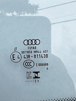

    Стоял пилкинтон, по КАСКО ОД поставил фуямо.
    Теперь мучает вопрос, это оригинал или нет.
    По условиям страховки должен быть оригтнал.
    И пинкер был зеленоватый это просто прозрачное.
    Сейчас лето, пытался принудительно запустить обогрев лобового, не запускается, так и должно быть?

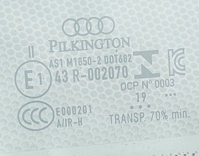

    Если верить Гугл, то
    на старом указано прозрачность не менее 70% и A/IR-H -
    • IR (Infra-Red):
      • Указывает на атермальное (энергосберегающее) стекло.
      • Защищает салон от нагрева солнечными лучами, задерживая инфракрасный спектр.
      • Часто имеет характерный фиолетовый или синеватый отлив («хамелеон»).
    • H (Heated):
    • Обозначает наличие функции обогрева (полного или в зоне покоя стеклоочистителей).
    На новом таких обозначений нет.
    Так что стекло может и оригинал, только по характеристикам другое.

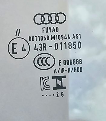

    A/IR-H/HUD Вот обозначения на стекле FUYAO с полным набором. У вас из всего этого есть только А

    Прошу извенить, не то фото прикрепил, вот то что поставили)
    И, вопрос.
    Летом обогрев лобового принудительно включается все же, точно не помню но вроде на пилкертоне летом включал (через длительное нажатие)
