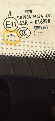

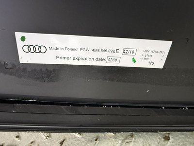

    Бывает и так - кольца есть, но в другом месте стекла размещены. Стекло с завода - лицевая и оборотная сторона:
