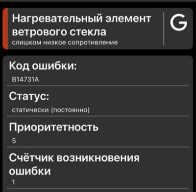

    Приветствую. Получилось победить подогрев? Тож по теплу заменил лобовое стекло с нитевым обогревом, а сейчас в первый мороз ошибка нарисовалась. Первая мысль о сопротивлении. Есть вообще смысл заморачиваться?
  2. Zabadai
    Zabadai Новичок
    6 мар 2023
    59
    Нижегородская обл.
    Не будет работать. Езжайте туда где ставили, решайте вопрос по деньгам. Мне 15 вернули.

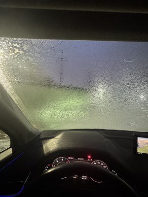

    Сегодня наконец проверил подогрев после замены стекла по Каско у официала Ауди Север на Ленинградке. Все работает!

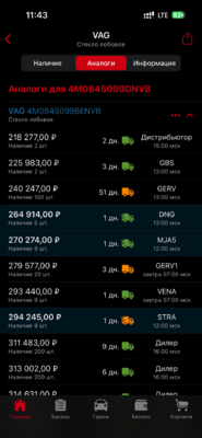

    Вот в Атодоке их сколько
      468,6 КБ
      70
  15. Zabadai
    Zabadai Новичок
    6 мар 2023
    59
    Нижегородская обл.
    Вот и не вводите общественность в заблуждение. С плёнкой только оригинал(пилкингтон). Другого нет до сих пор.
    Фуяо без обогрева на разные комплектации есть, стоит 10-12 тыс. с закладными для камер и датчика.
