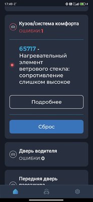

    Поставил летом стекло Benson с нитиевым обогревом. Пришла зима, обогрев не включается (принудительно кнопкой - тоже). В 46м блоке ошибка по сопротивлению. Как её исправить не знаю. Наверное, проще 150 рублей на оригинальное стекло накопить...

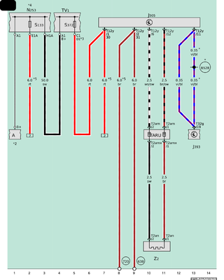

    Итак, выяснил, что сопротивление пленочного обогрева 1,9 Ом. Для того, чтобы при коротком замыкании или обрыве провода на пленку не поступали сигналы управления, блок J505- опрашивает сопротивление пленочного обогрева. Если измеренное сопротивление ниже ок. 1,4 Ом (короткое замыкание) или больше ок. 3,4 Ом (разрыв или переходное сопротивление), то блок J505 не включает или отключает обогрев стекла.
    У меня 2,9 Ома и вроде должно работать, но не работает. Ещё бы знать, есть ли в цепи какое-то реле включения, в нем может быть проблема...

    Реле нет никаких.
