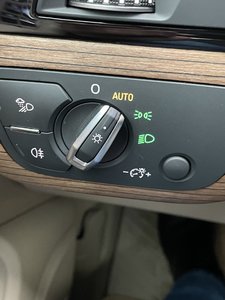

    на счёт света - не знаю, просто многолетняя привычка, что если фары включены, при приборной доске горит индикатор :) мышечная память )

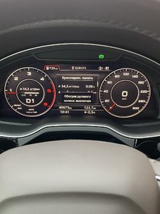

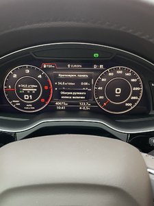

    Мне тоже не нравится, что нет отдельной кнопки на лобовик. На самом деле забил, т к он сам включается. А при обмерзании (в дождь с морозцем) включаю принудительно, нажав кнопку. Ну пару раз придется нажать на кнопку снижения обдува, ну и что. Обогрев руля на 4М кнопка на руле, при нажатии всплывает на щитке соответствующая надпись. При включённом ближнем горит амбиентная подсветка салона (у кого есть) или иконка ближнего на тумблере. Вроде все есть. Че вы цепляетесь

    Вот. Сегодня заснял все. И свет и обогрев руля и обогрев стекла как включается принудительно

    По моей посадке, блок фар не виден. Загараживает руль, поэтому не знаю, что там авто не Авто, включился или нет свет ) ориентируюсь на амбиентную подсветку в салоне.
    по индикации обогрева руля:
    Например Машина долго стояла на -15. Садишься, машинально включаешь обогрев, в этот момент смотришь на радио, телефон к зарядке подключаешь и тп. Сидишь, руль ледяной, и вот думаешь: а нажал ли я обогрев или нет? На Ренже у меня кнопка обогрева загоралась оранжевым, все понятно )

    Это в рестайле поправили - кнопка светится и, главное, можно не выключать.
    Это тоже вернули на приборку.
