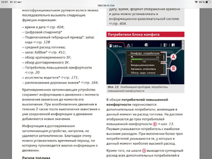

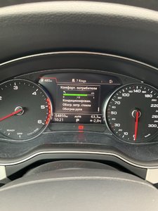

    Как не нажимал кнопку, либо горит либо нет. Как работает обогрев так я и не понял.)) Хотя уровень в потребителях вырос значительно, позже упал, жаль что не пишет система, что подогрев включился.
  8. MrDVP
    MrDVP Живу я здесь
    13 авг 2016
    1.115
    Q7 TDI 2016
    Почему не пишет? В меню «комфорт. потребители» должно отражаться.
  9. ussr1980
    ussr1980 Завсегдатай
    27 апр 2019
    562
    Audi Q7 3.0 TDI ‘19
    Вроде тока про заднее пишет
  10. MrDVP
    MrDVP Живу я здесь
    13 авг 2016
    1.115
    Q7 TDI 2016
    Нет. Обогрев лобового тоже отображается

    Не у всех. Проходили уже это. У меня 2019 модельный год и обогрев не отображается, при этом работает, по включению и отключению обогрева лобового, понял, что он учитывается в кондиционировании.

    в прошлом году вроде проверяли. Начиная с 2017 или 2018 года обогрев отдельно в потребителях не указывается.

    Да обогрев лобового не показывает, только увеличение расхода при включении обогрева
