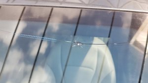

    Словил сегодня камень на трассе. Сначала появилась просто звездочка, но пока доехал до места - пошли конкретные лучи вправо и влево. Очевидно, буду менять по каско.
    Кто уже менял - на что обратить внимание (у меня с подогревом)? Где хорошо делают (понятно, что страховая будет назначать исполнителя, но может выбор будет какой-никакой...)?
