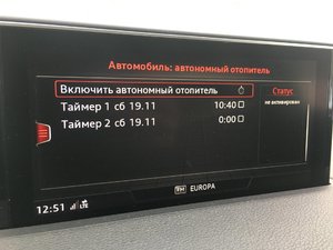

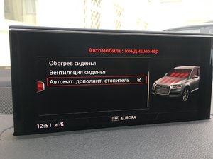

  6. AHTOHSTI
    AHTOHSTI Участник форума
    29 фев 2016
    331
    Q7 2016
      264,5 КБ
      431
      306,4 КБ
      405

  9. AHTOHSTI
    29 фев 2016
    331
    Q7 2016
    Честно говоря не знаю что такое эбер) это я фотки сделал для JayJay, что в меню есть и вебаста и фен
  10. olegtum
    olegtum Живу я здесь
    24 апр 2006
    3.777
    Audi Q7, Audi Q4, Tesla Model Y
    Это не фен, это режим догревателя для автономного отопителя. При температуре ниже +5 отопитель начинает работать после запуска двигателя и догревает ОЖ.
