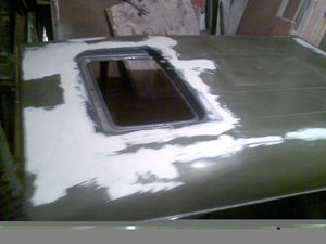

    НУ вы даёте, никто не видел как люки ставят чтоли.... никто крышу не предлогшает ставить, вы меня неправильно поняли, отступается от люка примерно по 20-30 см. и вырезается, потом врезается в вашу машину, шпатлюется и всё, метал отступаеться какраз для того чтобы люк не тёк. Мне сейчас УАЗ охотничий комплектуют, такойже девайс я заказал сделать на нём, выбрал донора на шроте (форд скорпио) и сделали то что я описывал ниже. Вот фотка, и всё акуратно, электро с заездом внутрь.

    зто понятно,сложно наверное все,колхозно получится .
    обшивку потолка надо штатную,чтоб не колхозить
    А обычный магазинный люк поставить не проблема

    тю, смотрю сейчас из-за некоторых умников стало на форуме модно называть всё колхозом. А обычный магазинный люк не колхоз? Который открываеться только вверх и то руками, а как ты думаешь не переделывать обшивку потолка если вставишь магазинный люк, а мой вариант намного проще- выбрал донора на шроте, купил люк с куском метела и потолок целый, электро люк мне вышел или 60 или 70 долларов, потолок точно не помню, или в придачу дали или ещё 20 баксов докинул, много фигни всякой покупал. Ну и ещё ты ведь не забывай сути первоначального вопроса, цель - люк чтобы не тёк, а не течёв в основном только заводской, бывают конечно случаи в магазинным, но редко это раз а во-вторых не люблю я когда хорошая машина ездит с люком как на газели или на класике.
