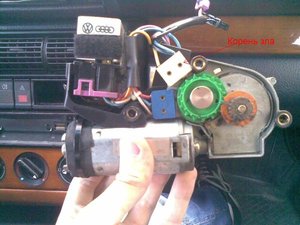

    В общем снял моторчик люка, проследил тестером где обрывается +...
    Сгорел микровыключатель один.

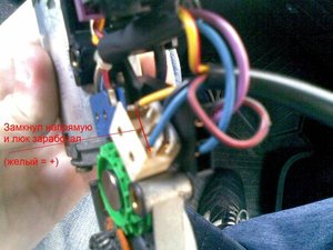

    Вручную закрыть у меня так и не получилось... Замкнул провода в микровыключателе и люк заработал.
    А теперь внимание вопрос, что будет если замкнуть так как показано на втором изображении и забить на проблему? Потому как заменить этот микровыключатель наверное нереально...

    Может быть у кого нить есть эл.схема люка, что бы оценить чем может грозить замыкание выгоревших контактов напрямую?

    Разобрали этот микровыключатель, там в одном контакте были ножки погнуты и из-за этого он не работал. Разогнули, собрали и все заработало! Урааааа!!!! =)
    А все произошло из-за к.з. в кнопке блин, контакт нагрелся и пружиной согнулись ножки...
