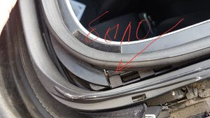

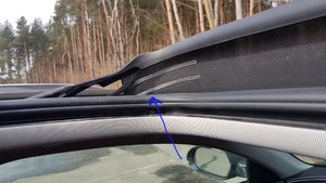

    Ребята, у меня тоже вопрос по панорамной крыше... но у меня проблема в том, что при автоматическом закрытии шторки она доходит до упора (закрывается полностью) и открывается сразу же на сантиметров 15. Предполагаю что нужно адаптировать ее крайнее положение, но не знаю как это сделать. В блоке управления ничего подобного не нашел, возможно не там искал... Если знаете, подскажите!

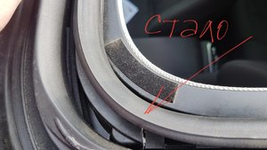

  11. Alans
    Alans Новичок
    22 апр 2014
    82
    Audi А6 С7 2,0 TDI CGLC
    Вобщем исправили я недочет свой... оказалось просто вылезла немного уплотнительная резинка и в неё упиралась шторка во время закрытия. Просто надел на направляющие и все.... стала как новая!!))
