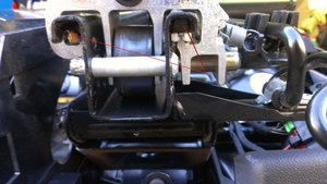

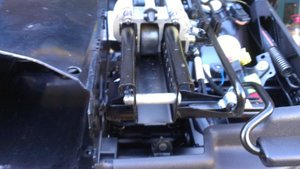

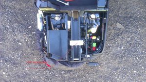

    Дорогие форумчане, подскажите как заменить пластиковые направляющие (люфтит из-за ниx)! Я так понимаю надо срезать стопорный болт, а потом достать стопорный меxанизм на ролике. Вообще такие можно где-нибудь заказать? В Минске не нашёл информации. Спасибо всем кто поможет!

    Заменил пластиковые направляющие в салазках сиденья (1J0 881 203A и 1J0 881 204A)! Старые были изношены, в итоге люфт стал меньше, но полностью не ушёл. Люфт появляется когда спиной делаешь упор в спинку сиденья и опускаешься вниз. Разбирал сиденье и смазал там всё, что только может приходить в движение. Опять надо снимать и разбираться что к чему.
