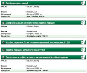

    А почему тут масло везде (в диффах) одно и тоже?
    А касрол.ком выдает разные:confused:

    Мне тамже кастрол.ком выдал один тип аля *лимитед слип дифф*

    Ну вот,в задний дифф. другое. А оригинал все одинаковое:shock:
