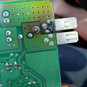

    В блоке управление климата ещё обнаружил вот такое чудо, и не могу найти инфк за что он отвечает

    На эту херню внимание не обращай, это на обогрев заднего стекла......А так нужно к спецам обратится, дело быстрей пойдет. Грамотные люди быстрей поймут что не так, пока ты будешь сам гадать.
