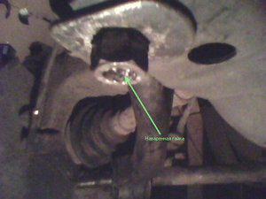

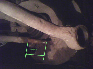

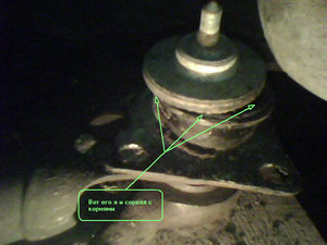

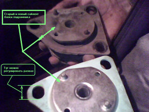

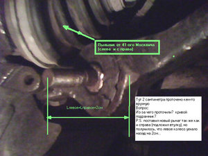

    Я вот тоже не знаю что делать... у меня колёса по разному стоят, я больше чем уверен, что развал-схождение всё-равно можно будет подколхозить=))

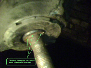

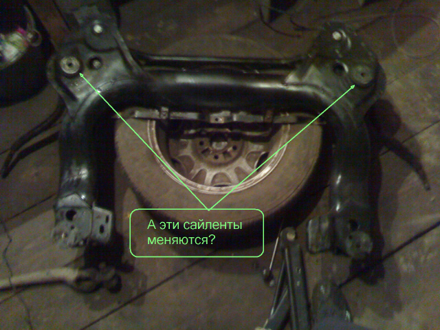

    У меня есть вопросы на фотках=)))
    P.S. извеняйте за качество, не было цифровика под рукой, фотал на что попало.

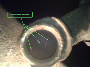

    Продолжение...

  14. Лёхан
    Лёхан I'm here for a long time
    10 янв 2007
    11.943
    Тунис
    A6
