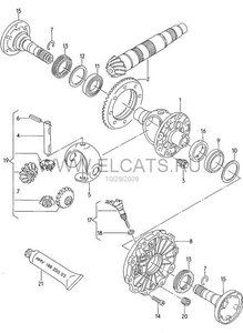

    А по полуоси - ты наверное имеешь ввиду вал с фланцем 15, к которому прикручивается внутренний ШРУС? Так он фиксируется в КПП стопорным кольцом 7 - соответственно проверь - осталось ли оно у тебя на выпавшем фланце?

    Пинзетц!!!! небыло его там 7...
    я просто вставил его назад, и поехал домой...
    и чё делать терь??? редуктор разбирать?

    мне кажется, что ещё может дифференциал 19 накрыться... походу вал в нём фиксируется при помощи кольца 7, а у меня он вылетел, я немного проехал.. метра два наверное.. там всё провернулось...затем воткнул на месте, но не обнаружил там никаких посадочных мест для стопорного кольца... вот пока 2м катился, дифференциал разорвать или переклинить не могло?
    а как сальник в коробке связан с этим кольцом?

    Связан просто, кольцо не дает "гулять" валу с флянцем в каких то пределах, и как правило - за годы работы , на валу начинается выработка. Если все хорошо то выработка равномерная, но за то рядом +/- пару мм, начинается наслоение грязи и ржи (влага имеет свойство проникать всюду), ntthm представь что у тебя вал немного гуляет на посадочном месте (а чего ему не гулять если стопора нет а пазы позволяют двигаться). Начинается стачивание резины сальника о отложения на валу или, если их вдруг нет!! ???, просто о больший диаметр вала. Сальник стачивается и когда при гулянии попадает на "выработку" начинает пропускать масло из коробки - наглядный результат - это "потение коробки вокруг валов с флянцем.
    П.С. Вал с флянцем - это ухи которые торчат из коробки передач.
