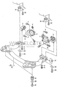

    Начну сначала.
    Купил рычаг подвески передний левый (куда стабилизатор вставляется).
    Обработал все доступные болтовые соединения WD-шкой.
    С большим трудом отвернул стабилизатор и саму шаровую.
    Болт на 16 который крепит рычаг к кузову отвернуть не удалось.
    Разорвал 3 головки на 16 и в конце концов сорвал грани... приварил гайку на 24... начал усиленно пытаться отвернуть... вдвоём, двумя рычагами всё-таки сорвали болт с места, но не тут то было... крутили его около десяти минут, но он даже на 1мм не вывернулся.. Огляделись и увидели, что вверху, куда вворачивается болт, торчит резина пережёванная и какие-то металлические пластины... Я так понимаю, что мы своротили "глухарь"... так вот он сам привёрнут на 3-х болтах "звёздочках"...
    Планирую всё разрезать болгаркой... потом приварить... но не знаю что это за резина, которая вылезла..
    Вот собственно и трабл...
    Какие там три звёздочки (маркировка и размер)?
    Что там за резина, в которую вворачивается этот болт на 16??
    И к стате этими же тремя болтами крепится балка на которой весит коробка передач..
    P.S. Я не очень понимаю в подвесках=) и поэтому незнаю что и как обзывается..

    Эта подушка доступна к заказу. Смотри в экзист на схемки. И болты не забудь.

    Что-то не могу найти... эта подушка к какой части машины вообще относится?

      247
  5. WinNT
    WinNT Живу я здесь
    2 май 2009
    1.671
    AUDI 100/C4 AAR 91г.
    #5 WinNT, 27 окт 2009
    Похоже на правду=)))
    На болт 24 я наварил гайку.
    Сорвал походу сайлентблок 18.
    Только вот не пойму, резьба в нём что-ли?
    и почему в примечании сказано: слева сзади???
    И чтобы снять 18, мне придётся снять 15? и соответственно рычаг справа?
  6. roma48
    roma48 Живу я здесь
    6 июн 2007
    2.814
    ИЖ2125
    #6 roma48, 27 окт 2009
    Именно так 19 и 18 есть опора подрамника. Резьба в ней. Крепится на трёх болтиках/сторона. Длинный болт, что ты поломал, я менял пару.
    Да тебе придётся снимать весь подрамник. Да это и правильней и проще! Ты в подрамник затычишь оба рычага и потом к кузову всю эту мутату в сборе крутить. В эти опоры.
    Почему "слева сзади", так оно там и находится, у передней подвеске.
    Заказывай пару опор (право+лево) и пару болтов. С договорённостью- верну не пригодившееся.
  7. viktor34

    А подрамник (16/15) тяжело снимается? ничего другое не отвалится (например мотор)? и что там нужно откручивать? какие проблемы могу встретить (что упадёт на голову и что могу отломать или сломать:rofl:)?
    И можно ли обойтись без его снятия, 18 я так не смогу вытащить?
    А опоры какие брать? есть различие дорого/дёшево?
    блин... наверное много вопросов получилось...
    первый раз с подвеской ковыряюсь, а подсказать и некому:):):)

  11. 100ка
    100ка Новичок
    23 авг 2006
    97
    Audi 100/45 2.3 AAR 91г. климат
    Я себе когда менял брал Febi 10016 - задний левый и 10017 - задний правый по 400р штука в Автошоке на Горького возле Центрального рынка. Если хочешь, могу телефон дать.
  12. 100ка
    100ка Новичок
    23 авг 2006
    97
    Длинные болты - по каталогу VAG N 904 563 02 и обязательно не забудь купить втулки VAG 4A0 399 413 A соответственно тож 2 штуки. :)

    Народ, спасибо огромное за стоящие советы. постараюсь не куролесить.. Дело осталось за малым... приобрести необходимый инструмент и детали:D.
    Эт как так? Там что то износится может? Эти сайленты по моему особо то и не изнашиваются.. хотя может я и не прав...
    на моей были уже 6 раз успешно заменены рычаги с обоих сторон, и ни разу не меняли сайленты даже в рычагах, не говоря уже о подрамниках.
    На мой взгляд они портятся только при д монтажных работах:D:D:D

    А болты 22 и 21 легко пойдут?
    Опоры 1 и 2 для чего там? для коробки, на не упадёт на голову? т.е. мне придётся снять всё что на рисунке пронумеровано и стабилизатор.. оголить подрамник 15/16 полностью надо... так получается?

    в сайлент-блоках изнашивается конечно резина - вот от её качества и зависит сколько проходят после замены.
    А по поводу рычагов - ты же их менял в сборе с салентблоками, значит их качество было нормальное. В рычагах чаще изнашивается шаровая - появляется люфт и соответственно стук при езде по мелким кочкам
  18. 100ка
    100ка Новичок
    23 авг 2006
    97
    Я менял задние салентблоки подрамника в сервисе, но насколько понял - передние болты 21 откручивать не надо.
    Болты 22 (их по 3шт на сайлент) имеют хитрую головку - не шестигранник, а звёздочку - соответственно понадобится такая головка, чтобы их открутить-закрутить.
    Придётся также открутить гайки 6 крепления подушек КПП, а вот под КПП придётся подставить какой то упор - чтобы она не рухнула вниз.
    Соответственно этот упор будет и движок держать. В сервисе подставляли мощную трубу, а на яме можно что то другое придумать... зависит от фантазии и подручных средств.

    Сам я меняю в первый раз, но 100% сайлент блоки не разу новые не ставились, ставили старые "родные". А вот шаровая у меня вылетела на ходу... хорошо что в этот момент ехал около 30км/ч и по трава/грунт.. так что особо ничего не повредил.. воткнул при помощи ломика шаровую назад (за 10мин) и поехал дальше... но при этом у меня вылетела полуось из редуктора!!!! Вот надеюсь что она не была так ни к чему привёрнута, а просто вставляется.. из редуктора вытекло около 70-100г масла... На сл день попытался открутить болт на 16 и вот теперь я сдесь=)))

    Точно подмечено. Втулки нужны.
    Вынимай подрамник, ничего на голову не упадёт. Готовь длинную головку на "10 звезда"...(на 10 ли?)
