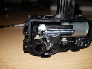

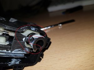

    #31 princ_vulcan, 21 май 2020
    эм... 90% случаев - плохой контакт с эл. мотором, который внутри. в твоем случае эл. мотор крутит и блокировка штока срабатывает. однако, когда машин снят с охраны, шток не удерживается фиксирующей пластиной с вилкой. тут, скорее всего, 2 причины - 1. шток поврежден, 2. направляющая вилка штока повреждена
