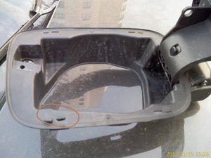

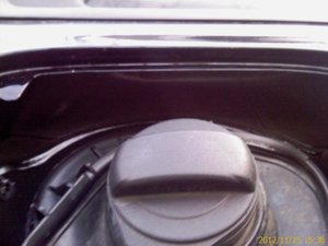

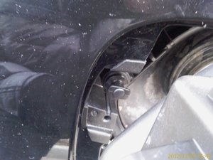

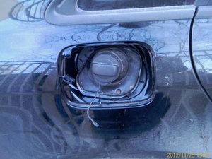

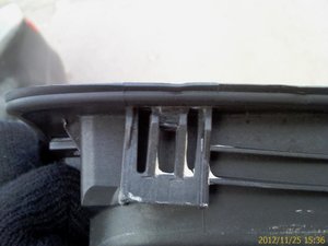

    Закупив замок электрический лючка бензобака № 8K0862153F я уж было и не знал чё делать с ним. Дали в руки какую то фигню с пластмассовой верёвкой и ещё утверждают что это замок..... взяли с меня 705,93 видать экзист уже и не надеется кому либо продать эту ерунду, ну да ладно....
    Где-то с месяц я ходил вокруг да около самого бензобака машины а потом и вокруг этой фигни т.е. замка и не знал чё мне делать..... на форуме пишут про какие то прямоуг.дырочки под отвёртку(6мм). Ну есть там такие 4шт а дальше собсвтенно чё? Пытался я поковырятся тонкой отверткой с насадками - ерунда они соскакивают и замок не подавал признаков движения а сидел как литой.... Ещё раз почитав форум и поняв что опять нифега не ясно я понял одно, что нужна отвёртка очень прочная и небольшая, взял старую плоскую 5-6мм с деревянной ручкой - такие сщяс уже не продают от швейной машинки - она оказалась небольшая 14-15см и ей удобно момент прикладывать, с толстым основанием деревянной ручки. Взял пару пластиковых карточек кторые уже не действуют чтобы было удобно гнуть отвёрткой и не царапать крыло машины, но упираясь в само крыло и с этим добром пашёл к машине, день хороший светит солнышко и пока ещё не холодно что благоприятствует ремонту.... Значит открутил сморез около замка и начал тыкать отвёрткой в эти дырки.... с моментом вверх - не поддаётся, взялся ещё сильнее двумя руками и тут внутри этой дырки хруснул пластик - продырявился. Смотрю с этой стороны пластик начал играть немного когда просунул отвёртку внутрь этой дырки - тут надо аккуратно отвёрткой далее орудовать и никакой силы самой отвёрткой уже применять не нужно, чтобы ничего не повредить. В принципе не важно, но лучше дырявить 1 из двух нижних пазов, я взялся и продырявил ближний ко мне ибо тот который ближе к лючку не удобно ковырять да и к выходу надо вытаскивать конструкцию, а если продырявить ближнюю к лючку то всёравно ничего не вытащишь и придётя пластиком поддевая двигаться к той которая у края к бамперу и люфта особого не будет у того крипления которое ближе к крышки люка.
    Далее надо закрыть замок - значит защёлкнуть эту пипку, чтобы она была короткой и потихоньку расшатывая на себя конструкцию я вставил пластиковую карточку в щель и пашёл по контору двигаться вверх и отвёрткой подсовывая между пластиковой картой и основанием немного аккуратно отгинал двигаясь вверх- там вверху после приложения малой силы отшёлкнулось ещё одно крепление - правдо как выяснилось позже-алюминий немного погнулся в месте крепления - но его потом легко вправить обратно обратной стороной деревянной ручки вогнув внутрь.... тем самым отщёлкнув пару креплений вышло и нижнее а верхнее уже не во что не упиралось и аккуратно потихоньку я вытаскивал конструкцию на себя ибо там справо значительная часть пластика находится внутри крыла. Далее надо запомнить как крепиться замок и внимательно изучить конструкцию паралельно вытаскивая его. Просто надо обратно так же в пазы вставить новый замок и только тогда пластиковая конструкция будет в обратном направлении безприпятственно вставляться в пазы, а то я первоначально не понял почему не заходит обратно, а позже увидел эти пазы куда репится замок к крылу. Далее всё просто вставили новый замок фишку воткнули всё собрали без усилий в обратном порядке. Реально по времени минут 20-30. Ту дырку которую я пробил в пазике я обратно пластмассу задвинул отвёрткой со стороны крепления конструкции и с виду как буд-то ничего и не продырявлено а так и было. Никаких повреждений как креплениям так и пластику с крылом не нанёс и делал аккуратно. Всё обратно встало без проблем и защёлкнулось как и было.

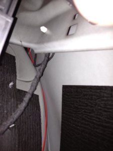

  14. vagburn
    vagburn Участник форума
    17 май 2013
    380
    A4/B8 2.0TDI 09г.

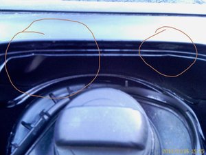

    Где проводок за который дергать?
      44 КБ
      1.112
  15. Infected Mushroom
    Infected Mushroom Живу я здесь
    30 июн 2011
    1.216
    красный
  16. gesov
    gesov Участник форума
    23 дек 2008
    104
    a4 8k 1.8tfsi-cdhb
    #16 gesov, 28 сен 2013
    проблема решается
    1. Выламывать ничего не нужно, что бы снять пластиковую крышку вокруг горловины бензобака. Отвертку нужно просовывать между корпусом крыла и самой крышкой (по периметру она прорезинена), в тех местах где 4 отверстия (на фото отвертка в одном из них). Подложите под овертку что-нибудь (визитку например), что бы не поцарапать краску.
    2. Под крышкой моторчик, его нужно разобрать - это самое сложное. Трудно снять крышечку, 7 "замочков" (фото). Под крышкой находится моторчик с червячной шестерней, она двигает защёлку собственно.
    Необходимо разработать (расходить) этот механизм и смазать его, всё заработает.
