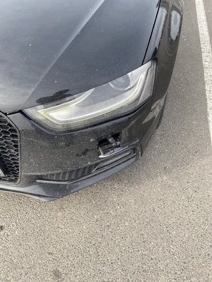

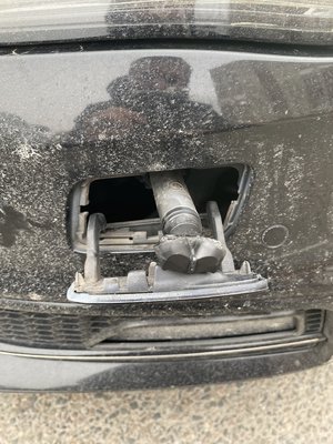

    Здравствуйте!
    После поездки обнаружил что произвольно открылся лючок.
    Подскажите, пожалуйста, как запихнуть его обратно
    2014г, А4 B8
    Спасибо!

    Фароомыватели после срабатывания должны сами закрываться под действием внутренней пружины. Подтолкнуть шток обратно не пробовал? Может форсунки забились и жидкость внутри не дает ему сложиться?

    Могла и вода замерзнуть.

    Нажать надо аккуратненько, если не замерзла омывай-ка или вода, что там было залито у вас . Если не закрывается, соскочил с направляющих . Там конструкция простая, можно поправить , но изнутри со стороны двигателя. Я еще фару снимал, чтоб удобнее подлезть было.

    Пробовал. Обратно не идет, вперед немного выдвигается.
    Спустя несколько часов начал сам складываться по немногу. В итоге закрылся.
    Спасибо всем за отклик!

    Да погодите вы менять! :) Может замерзла просто. В любом случае, снять-промыть-проверить - это на 90% решит проблему.

    Есть такая тема, незамерзайку экономить: фароомыватель включается только при включенном ближнем свете фар… на светофоре переключатель фар на габариты - и моем стекло. В движении лучше так не делать. Также, немного непонятно у Вас проблема уже ушла, или омыватель до сих пор торчит из бампера…
    UPD: Прочитал ещё раз, и понял что омыватель стал складываться. Значит, скорее всего, жидкость не по «сезону» была.
