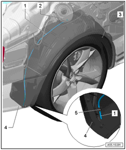

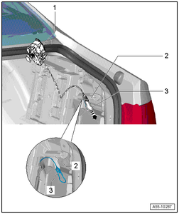

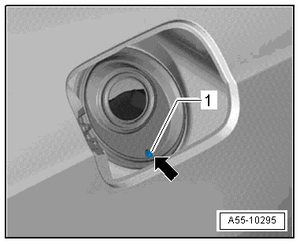

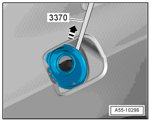

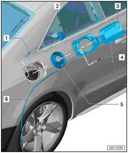

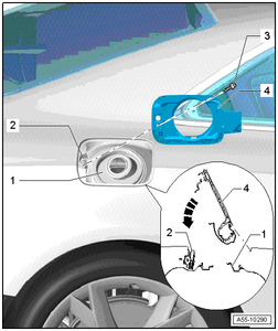

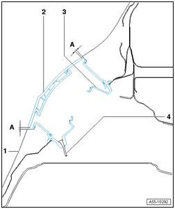

    Лючок бензобака - схема монтажа
    1 - Тросовый привод для аварийного отпирания
    2 - Электродвигатель открывания люка топливного бака -V 155-
    q Снятие:
    – Лючок бензобака снят
    – Отсоединить тросовую тягу от центрального блока управления системы Комфорт -J393- в багажном отсеке по направлению вперед.
    – Снять электродвигатель открывания лючка бензобака -V 155- с фланца кузова по направлению вперед и отсоединить штекерный разъем.
    q Установка:
    – Установить электродвигатель открывания лючка бензобака -V 155- на фланец, при этом ввести элемент аварийного открывания в багажный отсек.
    3 - Люк топливного бака
    – Ввести тросовую тягу через отверстие в нише лючка бензобака.
    – Установить лючок бензобака с наклоном так, чтобы выступы вошли в опущенный фланец на боковине.
    – Соединить болтами лючок бензобака и электродвигатель открывания лючка бензобака -4-.
    4 - Болты
    q 1,7 Нм
    5 - Горловина люка топливного бака
    6 - Сливной шланг
    Замена вкладыша люка топливного бака
    1 - Ниша лючка бензобака
    2 - Электродвигатель открывания лючка бензобака -V 155-
    3 - Болт
    q 1,7 Нм
    4 - Вкладыш люка топливного бака
    – Выкрутить винты -3- на вкладыше люка топливного бака.
    – Расфиксировать фиксаторы малой ответкой в помеченных местах (4x). → Символ, определяющий позицию иллюстрации
    5 - Лючок бензобака
    – Для снятия вывернуть болт -3- и с наклоном снять лючок бензобака с боковины, начав сзади.
    – Ввести тросовую тягу аварийного открывания через отверстие в нише лючка бензобака.
    Снять вкладыш люка топливного бака.
    – Расфиксировать на метках -стрелки- вкладыш люка топливного бака.
    – Для этого вставить малую отвертку в направлении стрелки под углом снизу по меткам на вкладыше люка топливного бака над фиксатором.
    – Приподнять отвертку немного вверх и тем самым высвободить находящиеся под ней фиксаторы.
    – Соответственно, последовательно извлечь вкладыш люка топливного бака из проема.
    Снятие ниши лючка бензобака
    t Лючок бензобака снят
    – При помощи отмычки -3370- вертикально извлечь лючок бензобака из ниши в кузове.
    Установка ниши лючка бензобака
    Установка осуществляется в обратной последовательности, при этом необходимо соблюдать следующее:
    – Для того чтобы шланг был установлен без изгибов, край сливного отверстия выровнять по одной оси с краем отверстия кузова -стрелка-.
    Элемент аварийного открывания лючка бензобака
    1 - Электродвигатель открывания лючка бензобака -V 155-
    2 - Тросовая тяга для аварийного открывания
    q Установить электродвигатель открывания лючка бензобака -V 155- вместе с тросом поверх ниши лючка бензобака, как показано на рисунке.
    q Провести тросовую тягу в салон по направлению назад и установить на выступ на фланце центрального блока управления системы Комфорт -J393-.
    3 - Боковина
    Установочное положение люка топливного бака
    1 - Боковина
    2 - Стеклянная крышка лючка бензобака
    q Расстояние -A- = 2,2 мм отрегулировать равномерно по боковине.
    3 - Горловина люка топливного бака
    q Как показано на рисунке, надвинуть на отбортовку кузова по периметру.
    4 - Сливной шланг
    q Установить без изгибов.
    Сливной шланг люка топливного бака
    1 - Сливной шланг
    – Сливной шланг установить под подкрылок, как показано на рисунке, и ввести в патрубок.
    2 - Люк топливного бака
    3 - Подкрылок
    q Ослабить в области сливного шланга и отвести в сторону.
    4 - Задний бампер
    5 - Патрубок, задний
    q Сливной шланг вставлен в нижний патрубок, как показано на рисунке.

  10. Evgeny Miller
