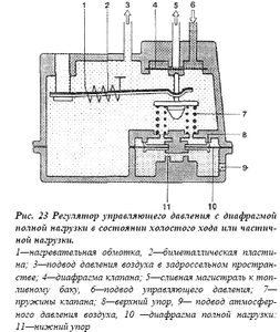

    Я с РУДом заколхозил так: сзади там заглушка стоит из материала типа латунь, в ней по центру просверлил отверстие и открылся доступ к винту под 6-тигранник на 4, вращая по часовой стрелке увеличиваем давление и наоборот, когда против часовой- уменьшаем. Кручу-верчу на заведенном моторе, оч удобно.

    Конечно,обращайся.Напиши в личку,я мыло дам.Не засвечиваю,чтобы спамеры не задолбали.А по РУДу все же непонятно и очень интресно,по заглушке и винту.Где это?Вкладываю РУД в разрезе.
