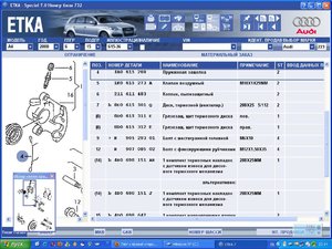

    Достаются они просто - просто цепляешь плоскогубцами и тянешь на себя или же подковыриваешь отвёрткой. Пружинки продаются отдельно, вот номерок:

    И еще раз спасибо за номерок и за скрин.:nod:
