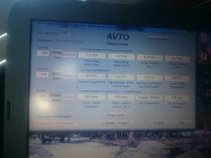

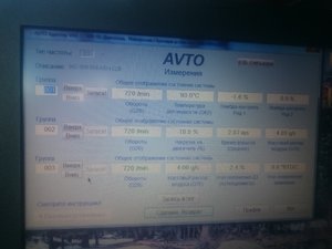

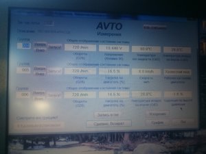

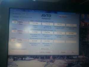

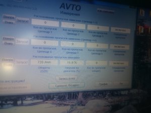

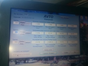

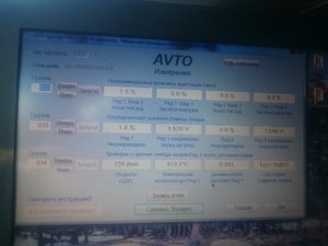

    Всем времени суток и с новым годом друзья!!!!
    Прошу у вас помощи, помочь мне разобраться с рядом проблем, проблема вот в чем, не с того ни с сего увеличился расход и пропала тяга, прочитал кучу статей и форумов в инете - только еще больше запутался(((... Небольшая предыстория - летом 18 года были в варены пламя-гасители, заменен ГРМ со всеми сопутствующими, валы выставляли при помощи приспособ!!!, Заменены прокладки впускного ресивера и ДЗ, замена свечей и всех фильтров. Проверка герметичности вакуумной системы проводиться с регулярным постоянством, утечек нет и ошибок по ДВС и АКПП тоже нет!!!!! На что грешить?((Но меня смущают показания по лямдам, фото прилагаются...
    Правильные ли у них показания? И что вообще скажите по выложенным группам на фото!
    Буду рад любой помощи!!!
    Спасибо!
