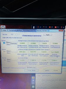

  4. Mayff777
    Mayff777 Новичок
    18 окт 2020
    1
    Всем доброго время суток. Вообщем я долгое время катался на субарях и решил попробовать, так сказать Quattro приобрёл A6 C6 3,2 auk 2004г. Ещё пока не особо понимаю данный автомобиль и как с ним дружить. Начал проверять и изучать авто и столкнулся с проблемой расхода топлива. 28л/100км:shock: авто заводится не с пол оборота кто подскажет, куда копать? Вот, что вычитал.(фото ниже) была ошибка на датчике низкого давления! Сегодня поменял топ.фильтр. Был очень грязный и на 4бара, поставил на 6бар.
