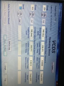

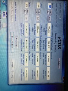

    Доброго времени суток, я тут новенький, помогите решить проблему, куда копать?
