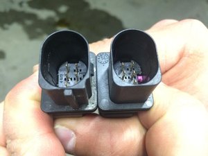

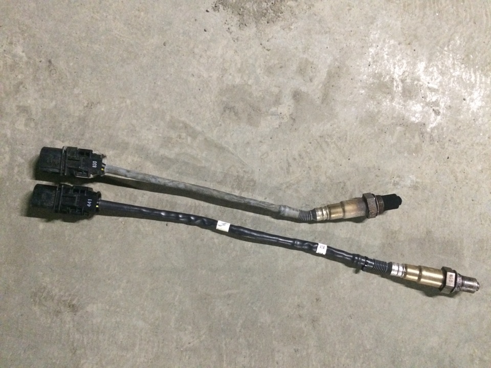

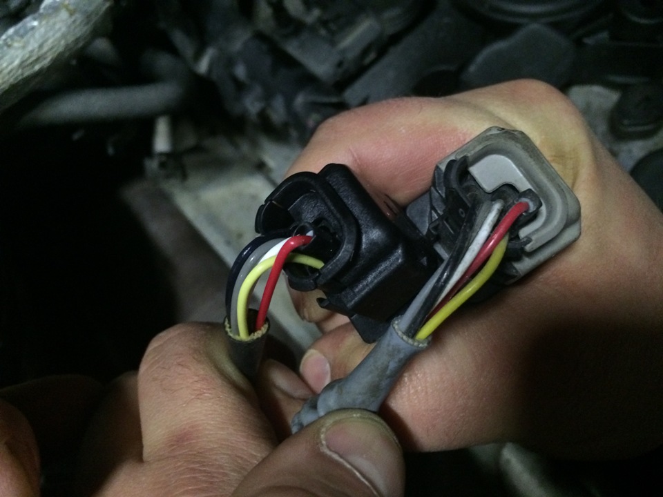

    В итоге поставил лямбду 07C906262BH.
    Отличия у них чисто символические. Длина кабеля (новая чуть длиннее) и чуток отличается замок на разъеме. Но это не проблема. Чуток посильнее надовил и разъем защелкнулся без доработок.
    Check на приборке больше не появлялся.

    Все еще норм работает?)
    учитывая разницу в разъемах, "чуток сильнее надавил" – это круто)
  3. BlackBaller
    BlackBaller Живу я здесь
    12 сен 2010
    1.732
    Тюменская обл.
    Да, работает без проблем!
    Если есть желание, то можно заморочиться и перепиновать фишки.
    Ну либо срезать нижний ключ у нового разъема. Но зачем, если всё и так легко защелкнулось?
