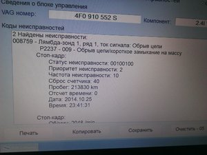

    Добрый день!
    Машинка начала немного поттраивать на холостых. Снял две ошибки. Я так понимаю, виной всему лямбда перед катализатором справа по ходу движения? Реально ли ее поменять самому на яме?

    8.594
    По этим ошибкам зонд менять сразу не стоит ... Стоит понять на самом деле бедная смесь или нет для начала .:nod:

    Audi a6c6 2.4 2005
    машина потраивать и поддергиваться начала. И ошибки появились в одно время. То есть недели две назад подключал комп, ничего не было, а щас подтраивать начало и сразу ошибки эти выскочили. Правда, видно, что они не одновременно появились, а с разницей в 40 минут.

    A6/C6 3.2Q 05г.
    интересно: а как в отсутствии сигнала с лямбда зонда определяется достоверно обогащенность смеси??:)
