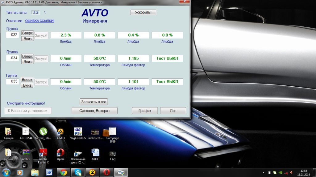

    У меня в 34 и 35 нет вольтажа там есть: 1 обороты, 2 температура катлизатора, 3 лямбда фактор и 4 результат теста. Все там прекрасно видно если лямбда фактор около 0.3 и Not O.K. я думаю можно готовится к поупки новых лямбд
    У меня другой двигатель, может разное отображение групп
  16. ROMAN 8E
    ROMAN 8E Завсегдатай
    8 сен 2012
    951
    А6 4F 4.2 BAT 05г.
    Вот так у меня выглядят эти группы

    Я лог тоже выкладываю:
    18:10:35 Group 034: Lambda Control (Aging Check: Bank 1 Sensor 1)
    683 /min Engine Speed (G28)
    403.0°C Catalytic Converter Bank 1 Temp.
    0.0000 Dynamic Factor Bank 1 Sensor 1
    Тест ВЫКЛ Result Lambda Aging
    18:10:35 Group 035: Lambda Control (Aging Check: Bank 2 Sensor 1)
    690 /min Engine Speed (G28)
    403.0°C Catalytic Converter Bank 2 Temp.
    0.0000 Dynamic Factor Bank 2 Sensor 1
  18. ROMAN 8E
    8 сен 2012
    951
    А6 4F 4.2 BAT 05г.
    Ошибки не стирал?
  19. Федо$
    Федо$ Московский озорной гуляка
    2 окт 2013
    726
    Audi A8 D4 3.0 tdi
    В том-то и дело, что ошибок нет, Роман... Но все равно, не нормально, что динамический фактор по третьему окну не меняется в зависимости от оборотов...
  20. ROMAN 8E
    8 сен 2012
    951
    А6 4F 4.2 BAT 05г.
    Он не меняется от оборотов двигателя, а зависит от старения лямбды, чем меньше число тем хуже лямбда работает.
