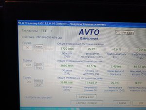

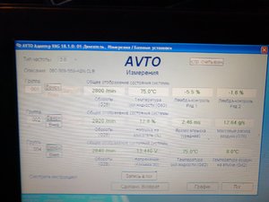

    Сегодня немного прокатился по трассе, уронил расход до11.5, проехав всего км 30-40.
    После чего немного покатался по городу, минут 15-20, расход незначительно вырос см. фото.

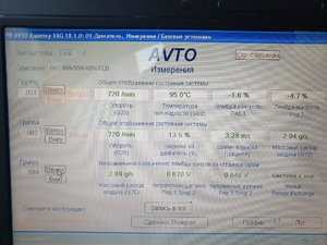

    Ну и сделал скрины замеров.
    Так же возник вопрос по 37 и 38 группам, почему 2 окна без значений?

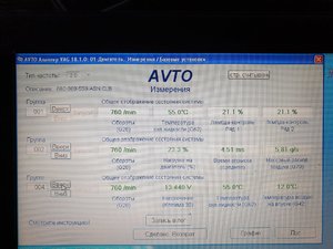

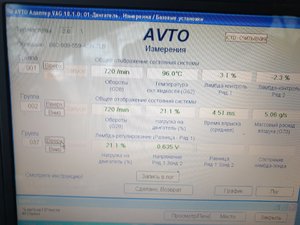

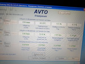

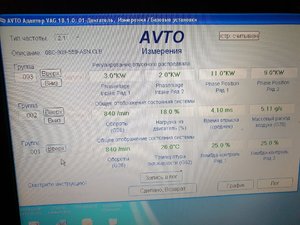

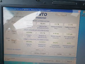

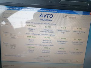

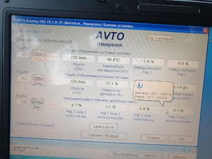

    Тем не менее продолжу, попробовал повторить удачную попытку снижения расхода за счет проведения тестов в базовых установках. Итог - некоторые тесты начинались, но не завершались, на каких то вылезли ошибки, расход снизить не получилось. Скрины моих тестов свел в 1 файле.
    Буду признателен, если кто-то из гуру сможет навести на путь истинный.
    Не могло ли это явится следствием перепрошивки после удаления катов и неполным откатом назад к заводской прошивке?
