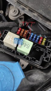

    Собственно сам и отвечаю. Предохранитель нашёл, стоит в болке под капотом, на фото. Был сгоревшим, без него задние лямбды не работали.

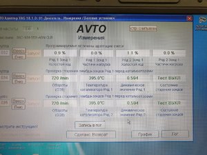

    В выходные поупражнялся с машиной. Попробовал сделать адаптации во всех доступных группах в базовых установках. После этого покатался на машине и расход не превышал 12,5, но радость не была долгой, когда поехал на работу сегодня утром БК показал расход 20+
    Т.к. не знаю как правильно толковать значения диагностики выкладываю скрин значений 32, 34, 35 групп, как я понял из данной темы начинать надо с них.

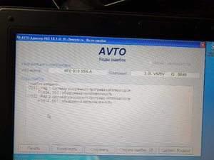

    так же провел тест в 200 группе, который не смог закончится, потому как вылезли ошибки см.фото.

    По ходу у тебя дырка где-то, судя по ошибкам, проверяй (может шланг не одет на моторчик справа под бампером?). по установке грм 93 группа вроде

    Судя по ошибкам на 2 фотке как раз дырка.... Хоть и мотор у меня такой же, не могу сказать где клапан находится, следуй от насоса справа в бампере по трубке... больше подсказать не могу. извини.
