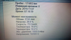

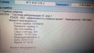

    Парни, кто подскажет? Выскакивает периодически последние два месяца след. ошибка. Ошибка стирается, но через 3-4 дня появляется снова. Чек загорелся только один раз, остальные разы без чека. Что это? Кату конец приходит или какая- то лямбда наелась? IMG_20191110_195516.jpg IMG_20191110_195537.jpg

    Скорее, кат. На лямбду ошибка бы своя выскочила-100%

    Спасибо, чуда не произошло, тоже так подумал, но решил подстраховаться. Может кто знает какую-нибудь контору по подбору не оригинальных катов, был бы благодарен за инфу. Вырезать и прошиваться не хотелось бы.
