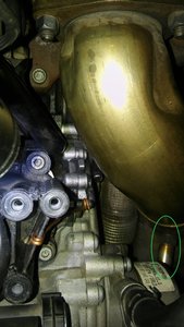

    24 ноя 2013
    4.689
    A6C6 AR 4.2fsi '06
    За дизель на 100% не скажу, у бензина передние сверху меняются. По проводу посмотрите где она там за турбиной стоит

    Если двигатель как в профиле, BPP, лямба-зонд адын (савсем адын), доступен сверху, снять теплозащитный кожух над турбиной.
    С ямы даже наверное труднее будет к нему попасть, но надо смотреть.
    Коли пока не нашёл и спрашиваешь "где лямбда" - начни с шевеления проводки, снятия штепселя...
