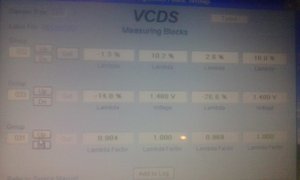

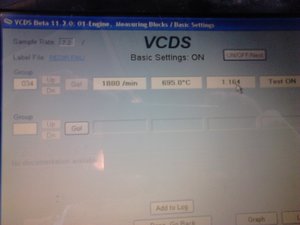

    а6 с6 3.0 Q 04
    покатался я и зделал диагностику еще раз кто понимает гляньте по лямдам

  3. igor33
    igor33 Заблокирован
    19 июн 2010
    19.975
    А6/С6 3.0i Q 05
    Ну если мне доверяешь, то лямбды у тебя в порядке, а вот смесь на ряде цилиндров 4,5,6 на частичной нагрузке богатая. Катализатор не забит, авто едет хоть?

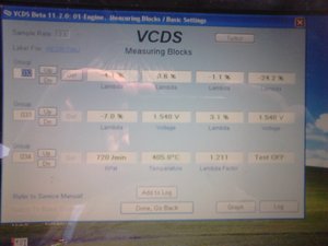

  5. audi 999
    audi 999 Участник форума
    1 июл 2014
    341
    а6 с6 3.0 Q 04
    -24.2% это что значит?
  6. melkon
    melkon Суровый диагност
    21 сен 2005
    27.089
    Touareg CR 3.0TDI
    Перелив недецкий
  7. audi 999

  8. Alex_z
    Alex_z Старожил
    13 июн 2008
    17.856
    Корея Северная
    A6 C7 2.0TFSI 2017
    да,перелив по левой стороне (цилиндры 4-6)

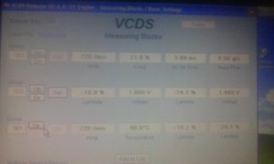

  12. igor33
    igor33 Заблокирован
    19 июн 2010
    19.975
    А6/С6 3.0i Q 05
    Это ты ездишь на газе и считаешь, что говорить об этом не нужно, когда вопрос касается топливных коррекций? Странно что вообще озвучил.
    Пришло время платить за дешёвый газ. Традиционные методы диагностики с газом не работают. Ищи газовиков друг или меняй методом тыка.
    1 июл 2014
    341
    а6 с6 3.0 Q 04
    гляньте мои дмрв или лямды умерли ?
