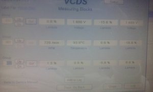

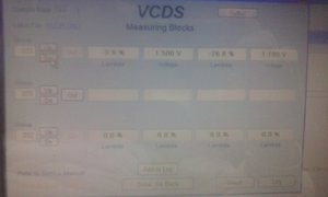

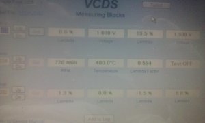

    подскажите кто понимает - двигатель bbj каты вырезал щас ошибка постоянная 2я лямда банка 2 и иногда выскакивает ошибка 1 лямды 1 банки. так как нет катов лямды всеравно работают ? можно ли поставить 1 лямду универсальную она идет 4 провода как и у меня ?
  13. audi 999
    audi 999 Участник форума
    1 июл 2014
    341
    а6 с6 3.0 Q 04
    КТО ПОНИМАЕТ ГЛЯНЬТЕ ЧЕ С ЛЯМДАМИ ?

  14. igor33
    igor33 Заблокирован
    19 июн 2010
    19.975
    А6/С6 3.0i Q 05
    Ни чё.
    Покатайся пару дней, смотреть не на что.
  15. audi 999
    1 июл 2014
    341
    а6 с6 3.0 Q 04
    а то что лямда в - ушла большой это разве нормально ? какие показания должны быть
  16. igor33
    igor33 Заблокирован
    19 июн 2010
    19.975
    А6/С6 3.0i Q 05
    Для такого диагноста как ты, нормально.
    Сначала стёр топливные коррекции, а потом решил на них посмотреть...
    Читай больше технической литературы или сейчас такое не в моде, способны только пост на форуме осилить?
