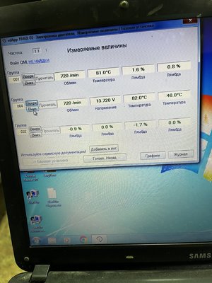

    В 32 гр. клапан работает щелкает.

  2. soleks100
    soleks100 Завсегдатай
    18 янв 2009
    926
    A6/C5q alf/gbo/dev
    Отличная долгосрочная коррекция. Это без сброса, после наката карты? Щелкает это хорошо, но может клинить.
  3. AlexAngarsk
    AlexAngarsk Новичок
    15 сен 2020
    30
    Иркутская обл.
    Ничего не сбрасывал. Приехал с работы в гараж и подключил ваг. Я скидывал с клапана шланг воздух через него всасывается потом он закрывается. Одеваю на него шланг и машина скидывает обороты потом выравнивается.
  4. soleks100
    18 янв 2009
    926
    A6/C5q alf/gbo/dev
    Вся адаптация сбрасывается если, нажать стереть/удалить ошибку в блоке даже если их нет. Судя по тому, что ошибок нет всё хорошо, что и подтверждает 032 группа накопленная средняя коррекция, допуск +-10 норма, после +-25 будет ошибка.

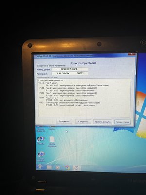

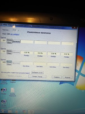

    Проехал сегодня 400км по трассе с очень жесткими подъемами обороты до 4000 доходили. Вылезли ошибки по лямбдам, и новые коррекции. Когда останавливался мотор начинал не корректно работать обороты скакали в верх в низ.
      710,1 КБ
      40
  9. AlexAngarsk
    AlexAngarsk Новичок
    15 сен 2020
    30
    Иркутская обл.
    Дело не в цене б
    дело не в цене было. А в отзывах по начитался и заказал.
