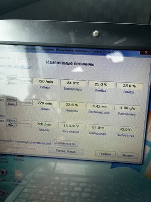

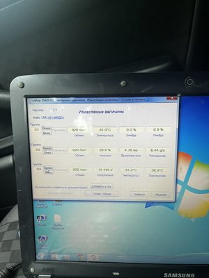

  17. AlexAngarsk
    AlexAngarsk Новичок
    15 сен 2020
    30
    Иркутская обл.
    Всем привет. Машина Audi a6 c5 2.4 бенз. ARJ мотор. Лямбды ерундят. Если завести машину и стоять на месте то коррекции скачут от -5 до +5. Стоит проехать километров 5 то коррекции останавливаются на 00 и переодически скачут в +25 резко и опять 0. Глушу машину завожу коррекции востонавливаются. Ваг ком ошибок не выдает. ЛЯМБДЫ НОВЫЕ!!!

  18. soleks100
    soleks100 Завсегдатай
    18 янв 2009
    931
    A6/C5q alf/gbo/dev
    Бедная смесь, подсос воздуха. Почему на втором фото показания расходометра большие? Что 032 группе?
  19. AlexAngarsk
    AlexAngarsk Новичок
    15 сен 2020
    30
    Иркутская обл.
    Подсоса точно нет. Форсунки снимал на стенде проверял не текут распыляют одинаково. Проверял дымом. ВКГ вся новая. Фото сделанные на ходу на газ жму воздуху больше входит вот и дмрв показывает значения.с дмрв логи снимал показания занижены. 032 не смотрел. Что там смотреть????
  20. soleks100
    18 янв 2009
    931
    A6/C5q alf/gbo/dev
    Не верю, что подсоса нет, новая вкг не говорит, что в порядке. Форсунки дают как правило богатую смесь. 032 долгосрочная коррекция. Как обстоят дела с клапаном абсорбера?
