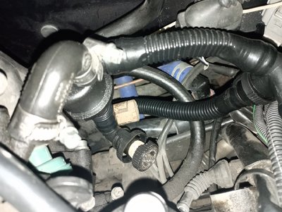

    Продул дымом. Дырок показалось две: в месте соединения вкг к впускному патрубку и в соединении короткой трубки вкг с пауком. Поставил резиновые кольца более толстые, изменений никаких.
    После этого решил заглушить место соединения вкг и впускного патрубка.
    Ошибки пропали, с низов тяга увеличилась, но расход меньше не стал. + показания расходомера стали меньше: 2,78 вместо 3,50-3,60. Лямбды показывают +/-3...4. Время форсунок 3,06. Угол дроссельной заслонки 1,2

    А такой вопрос: в этом бочонке вкг как должен работать клапан?

    2,4 arj.
    Сегодня снял, продул, вроде бы работает.
    Поставил всё на места как должно быть.
    Теперь что-то смущает угол дроссельной заслонки на ХХ сначала было 1,6 потом стало 0,8
    И расход воздуха вроде как маловат 3,30...3,40

    маслозаливная крышка присасывается на полностью прогретом моторе?

    именно присасывается, а не пляшет? и ещё насколько расход воздуха меняется при открытой крышке?
    там по логике должен быть клапан и он завис, в эмульсии, не двигается.

    ты же вроде опресовку делал? диагноз лечения проблемы дороговатый сейчас это маф, когда всё работает и новые лямбды.

    Делал. Дым только через вкг лез. Я просто подумал может дым во впускной коллектор не прошёл потому что заслонка закрыта была :shock:

    Да, именно присасывается. Отрывается с пшиком

    а должна именно как бы приплясывать, клапан в пауке дырявый и сейчас у тебя на холостых дикое разрежение в картере.
