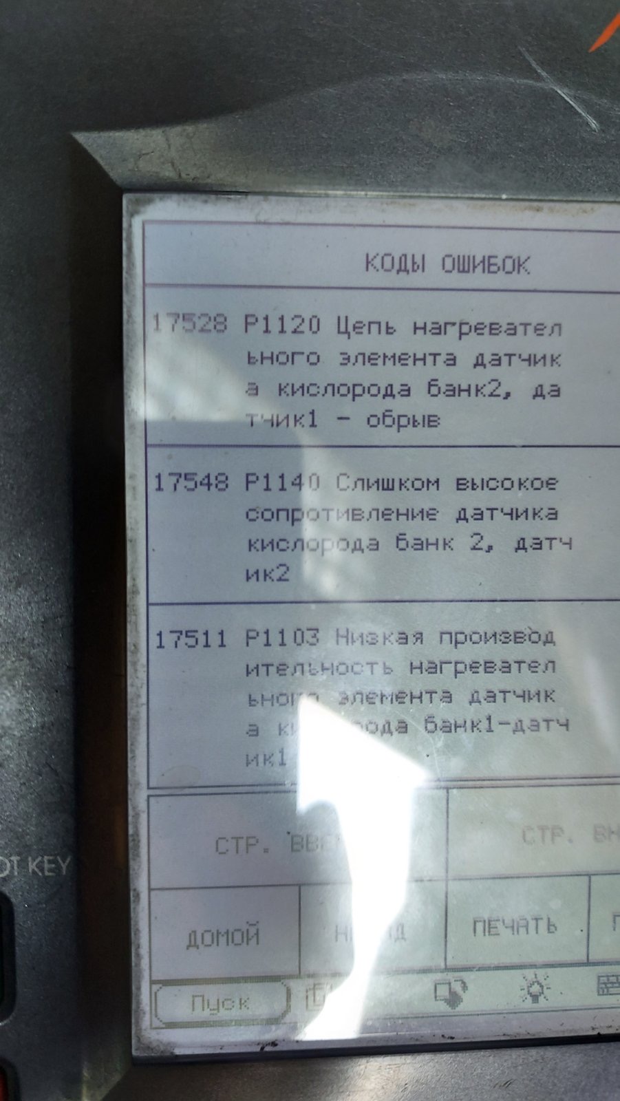

    Приветствую всех!!! Подскажите новичку в этих делах! Вылез чек. Сделал диагностику фото прилагаю. Сказали лямбда передняя верхняя. Новая 8500. Есть какая нибудь альтернатива. Номера нет т.к она не снимается снимать не хочу чтобы пока ездить. Сказали 5-им контактная. Какую взять подскажите пожалуйста.

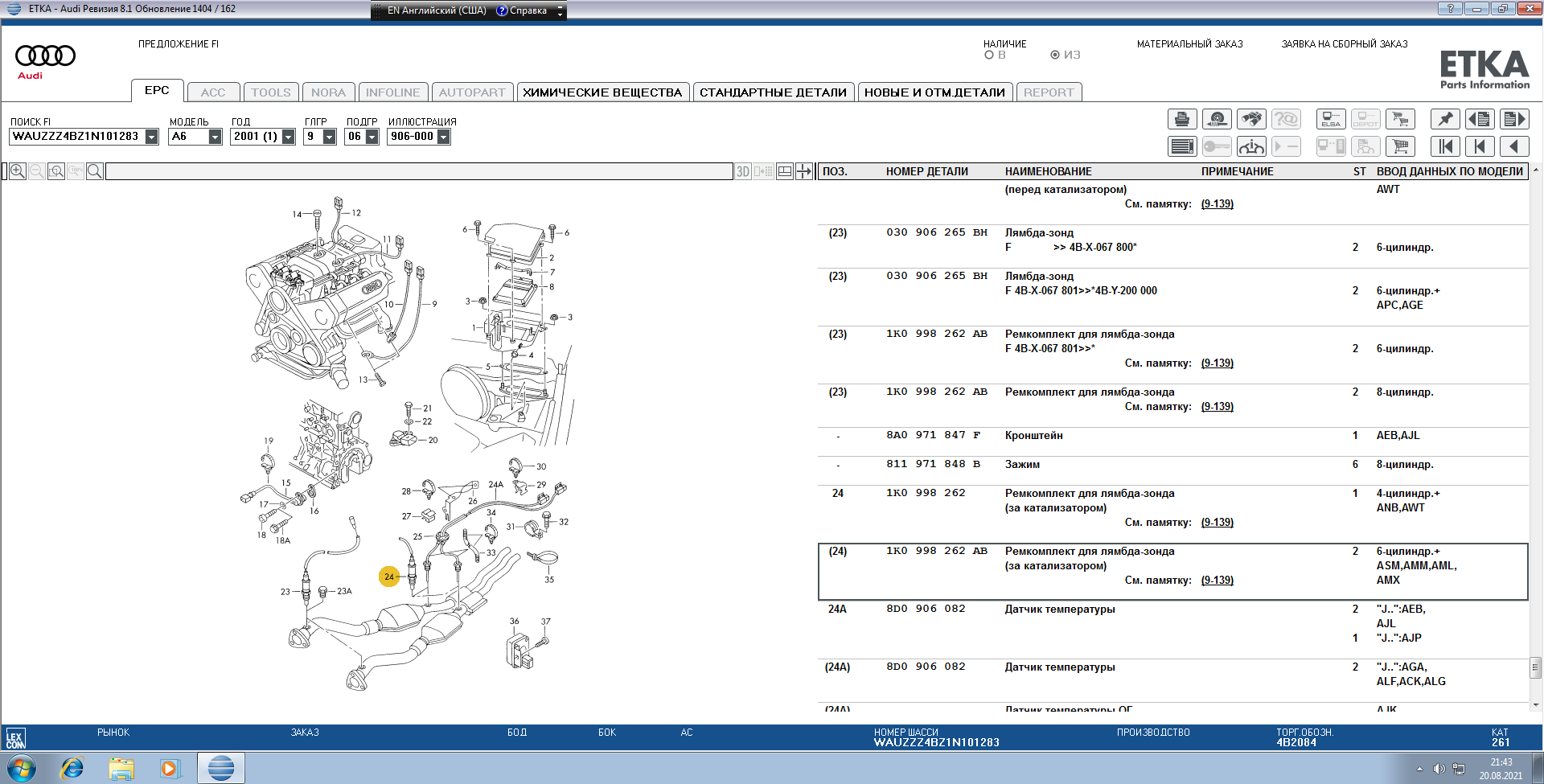

    Приветствую всех.
    Подскажите, у кого есть ЕТКА или другие мануалы - сколько ходит лямбда?
    Если стоят 20-ти летние и 300тыщ на одометре, то 100% мертвые?

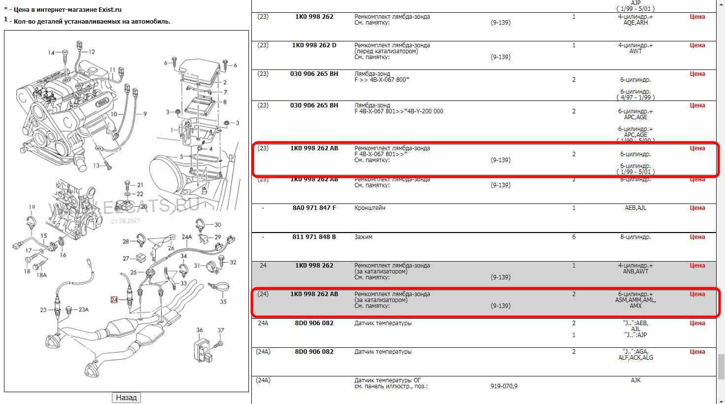

    Ребята, у меня еще вопрос. Сделал запрос в экзисте, он показывает что все три датчика одинаковые, так и должно быть? Или что то не так?

    должны быть разные
    отличаются длиной проводки, подключить наверняка возможно

    ПРивет. Вот смотри они одинаковые, номера 23 и 24
  20. romich107
    romich107 Живу я здесь
    3 ноя 2010
    2.639
    Audi 100 AAH 91
    вин неправильно посмотрел. да одинаковые. там нюанс только в длине проводки, датчики можно поставить и то жигулей и от тойоты, самое главное чтобы они работали.
