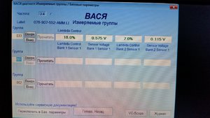

    Всем добрый день, подскажите по показаниям, чтобы это значило, постоянно разные показания по левой и правой лз, с правой стороны стоит от ваза 2 месяца, машина подтраивает.

    По первой картинке второе окно нужно смотреть в динамике, меняется ли оно вообще.
    Должно ползать от ~0,1В до ~0,9В. если все время стоит на 575мВ - нет подогрева или обрыв ЛЗ.

    Да показания меняются, как раз по правому зонду вроде вопросов нет, всё в пределах, а вот левая лямда, показания всегда в 2 раза меньше, чем на правой и в динамике разница показаний меняется в очень маленьком диапазоне.
    А то что в первом окне показания 18% это нормально? я читал, что вроде не должно за +- 10% выскакивать?

    18% - не нормально, но причин тому великое множество, от неисправных лз до грязного расходомера или пропусков в свече...
    лз видит лишний воздух - бк наливает пытаясь компенсировать, ч-з н-ое кол-во моточасов должна ошибка вывалиться о достижении верхнего предела регулирования.
    Проверить исправность лз можно просто поменяв их местами, если в соотв. группах ничего не изменится, то лз скорее всего живые. Дальше искать причины перелива.
    зы а что в 6 и 9 группе?

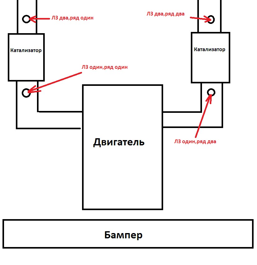

    Где располагается зонд 2 ряд 2?
    Скиньте если есть расположение о обозначения зондов:hi::sos:

    A6/C5 2.4 BDV 01г.
