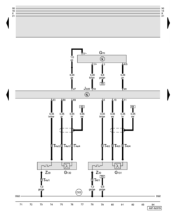

    Доброго времени суток!!! Проблема такая... Машина А6С5 2.4 BDV,выбиты катализаторы и на второй ряд лямбда зондов поставили электронные обманки (одним словом порнуху нагородили). Соответственно вся эта "порнуха" не работает. Сегодня начал снимать эти чудо обманки... Та,лямбда которая с правой стороны( находиться в районе воздушного фильтра,фишка зеленого цвета),с ней проблем не было.В цепи всего 4 провода 2 черных,один белый и один серый.Соединил всё без проблем.А вот с проводкой левой лямбды(находиться под расширительным бачком,фишка коричневого цвета) возникли проблемы. В цепи 5 проводов,а на фишке 4 провода. зелёно-желтый, коричнево-зелёный, белый и коричневый. Все провода подходят по цветам,но в экранированной оплетке,вместе с белым проводом,я увидел провод черного цвета. Подскажите пожалуйста куда этот провод черного цвета идет?куда его девать?:confused:

    Нет,я ничего не перепутал.Провод белого цвета не резаный и из фишки уходит в экранированную оплётку.В этой оплетке,вместе с этим белым проводом,я увидел черный провод,который отрезанный.Я не думаю,что он не задействован и просто так находиться в этой экранированной оплетке

    #447 maxx.55, 22 сен 2015
    СХЕМА ЗОНДОВ
    ПО СХЕМЕ ЧЕРНЫЙ ПРОВОД НИКУДА НЕ ПОДКЛЮЧАЕТСЯ.ПО НАЗНАЧЕНИЮ ЭКРАНИРОВАНИЕ ГРУППЫ ЭЛЕМЕНТОВ.

    Читайте схему внимательно, неспроста 63 и 64 обозначены, надо искать эти же цифры и на других схемах. Правда по BDV по схемам лямбд в эльзе херь какая-то, я уже глянул до этого. С одной лямбы идет на насос с другой еще куда-то.:rollingeyes:
    На моем моторе, я думаю и на других тоже самое должно быть, черные провода идущие в жгуте от лямб задних - это заземление (на массу) экрана (экранированной оплетки), чтобы не было никаких э/м наводок на провода идущие в нем.
    И они должны быть и на левой и на правой лямбде.

    От лямбды к фишке(папа) идут четыре провода: два черных,белый и серый провода,это с обоих сторон так( левой и правой лямбд) А вот фишка(мама) которая уходит в общий жгут,на ней - от фишки в общую проводку уходят четыре провода : зелёно-желтый,коричневый,белый и коричнево-зеленый. От фишки(мама),белый провод уходит в экранированную оплетку(в общий жгут),в этой оплетке вместе с белым проводом,находиться черный(он оборван). Получается,что этот черный провод выходит из общего жгута вместе с белым,но на фишку(мама) он не приходит - ему нет там места ни по цвету,ни по количеству приходящих проводов с общего жгута к фишке. Вот и не пойму куда это провод черного цвета девать

    В се просто, черный провод - масса, белые провода подача "+" (на нагревательный элемент, на сам датчик), серый провод в мозги передает показания кислорода. Лямда датчики дут на 3 и 4 провода различия в массовом проводе. Вроде как-то так, если не прав поправьте.
