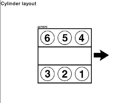

  15. vp48
    vp48 Живу я здесь
    11 авг 2009
    1.347
    A6 99г 2.7БТавт Q
    Не совсем верно. Прав мастер. Со стороны пассажира блок цилиндров 1
    со стороны водителя блок 2.
    demonz нравится это.
  16. vp48
    vp48 Живу я здесь
    11 авг 2009
    1.347
    A6 99г 2.7БТавт Q
    Дополняю из Автодаты
      26,7 КБ
      481
  17. Sigurdovich
    Sigurdovich Живу я здесь
    9 сен 2011
    1.000
    A6 2.8 QA 2001
    Извиняюсь за дезинформацию. Всегда считал всё в авто по ходу движения, виноват, стыдно... :chainik:
