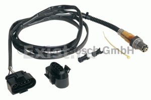

    Ставил на ARJ 2,4 бошевские 258 010 073, точно не помню, но разъем к комплекте разборный (или там несколько разъемов:shock:) и он лежит отдельно от датчика
  19. KILLER_A6Q
    KILLER_A6Q Завсегдатай
    10 янв 2009
    683
    A6 C5 2,4 ARJ 1999 г.в.
    ааа... точно перепутал))
