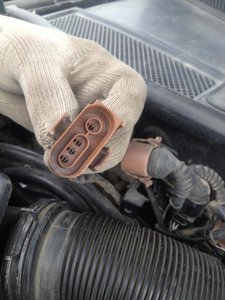

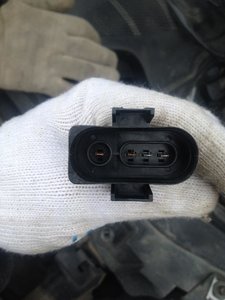

    Парни такая же ошибка:
    16544 - Oxygen (Lambda) Sensor B2 S2: No Activity
    P0160 - 35-00 - -
    17530 - Oxygen (Lambda) Sensor Heating: B2 S2: Open Circuit
    P1122 - 35-00 - -
    17548 - Oxygen (Lambda) Sensor: B2 S2: Internal Resistance too High
    P1140 - 35-00 - -
    выяснил проблема с лямбдой за катом со стороны водилы.
    решил заменить, купил Лямбду, полез менять, но штекера не подошли.
    Штекер что коричневый родной, штекер черный то что купил Bosch 0 258 010 073. проблема в том что не подходят пазы.
    справка:
    VIN: WAUEH24B7YN129371 Двигатель: 2.8 ATQ
    покупал ссылаясь на вот этот сайт
    но буквально только что заметил что штекер подходит от движка AHA, ссылка
    парни помогите подобрать правильную лямбду
      89,8 КБ
      446
      70,6 КБ
      346
