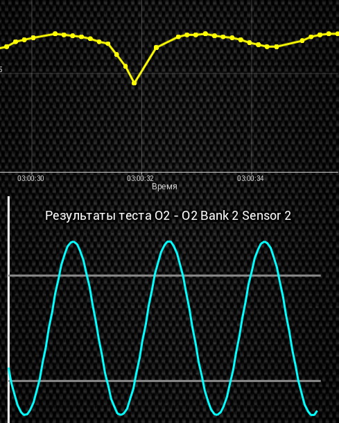

    A6/C5 2.4 BDV 2003
    а какая нумерация лямбда зондов на a6c5 2003 г. 2.4 BDV? у меня неисправен датчик BANK2 sensor 2. это за катализатором слева или справа? подскажите?[​IMG]

    слева по ходу движения
    прямо за тобой (или под тобой)

    спасибо.
