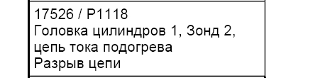

    Ребята!!!!подскажите ,СОМ выдал ошибку Р1118, как я понял надо лямбду поменять по правой стороне. А какую, до или после католизатора?:confused:
  6. vp48
    vp48 Живу я здесь
    11 авг 2009
    1.347
    A6 99г 2.7БТавт Q
    Из Эльзы -после катализатора.

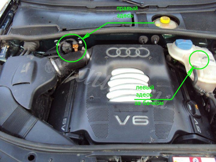

    Всем привет!
    Подскажите, пожалуйста, сколько лямбда-зондов до катализатора на движке V6 2,4 ARJ? Подозреваю, что их должно быть два, но разъем на подключение нашел только один - рядом с аккумулятором... :)

    Другой вроде бы должен быть за бочком с ОЖ, но это на моем движке.

    да по идее на всех движках они должны быть одинаково расположены (я имею ввиду 2.4 V6) ,у меня 2.4 BDV ,разъёмы находятся на перегородке моторного щита,левый за расширительным бачком,правый на этой же перегородке в районе гофры (между воздушным фильтром и мотором),в принципе лямбды видны сверху,правая как раз под гофру смотри,а левая точно видна если отодвинуть расширительный бачок,как то так.

    Спасибо, alexson.75, за развернутый ответ. Буду смотреть.. Вся моя проблема в том, что левая лямбда "накрыта" газовым оборудованием, поэтому вид сверху так сказать "не очень" :)

    Всем спасибо! Второй разъем действительно спрятался за расширительным бачком! :)
